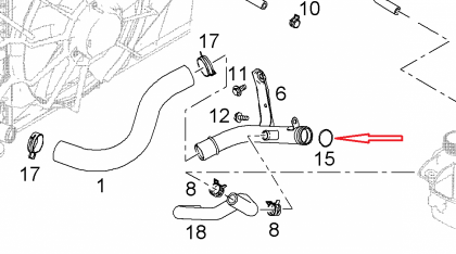

Павлуха Опубликовано 10 ноября, 2015 Жалоба Поделиться Опубликовано 10 ноября, 2015 так как не нашел тему про течь, отпишусь здесь, с появлением морозов, нашел течь в соеинении нижней стальной трубки радиатора, где сверху фиксируется болтиком! походу хана уплотнительной резинке №15. Есть у кого её парт номер или может подобрать с чего? Ссылка на комментарий
S@chok Опубликовано 12 ноября, 2015 Жалоба Поделиться Опубликовано 12 ноября, 2015 А где картинку нашли номерка небыло?Opel 48 05 199 / General Motors 96629119 Ссылка на комментарий
Павлуха Опубликовано 12 ноября, 2015 Жалоба Поделиться Опубликовано 12 ноября, 2015 А где картинку нашли номерка небыло?Opel 48 05 199 / General Motors 96629119Картинку нашёл в яндексе, спасибо, заказал! Ссылка на комментарий

Pzakharov Опубликовано 9 марта, 2017 Жалоба Поделиться Опубликовано 9 марта, 2017 Заехал к киллеру на диагностику, приговорили помпухорошо, что только помпу... Киллеры ребята тонкой душевной организации...Шутка. Клин помпы шоль? Если бы как я понимаю гении из од просто тыкнули пальцем в небо если что то течет то помпа при замене помпы слава богу не у них стало ясно что помпа в отличном состоянии но раз уж открутили то и поменяли а течет над помпой выходной канал из блока цилиндров точнее уплотнительная резинка на схеме номер 14 вместе с ней меняется резинка под номером 16 1 Ссылка на комментарий
