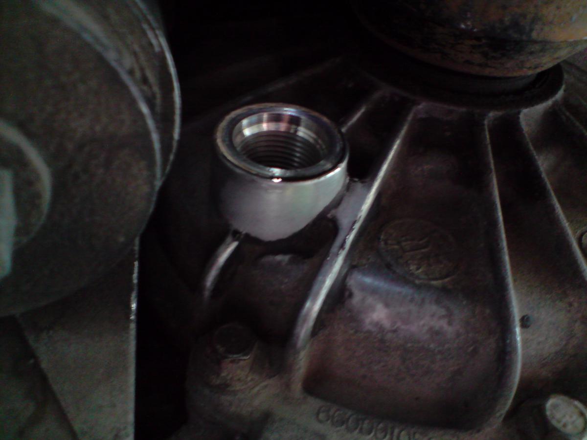

Проводимые работы идентичны работам по смене масла в раздаточной коробке. Ссылка.

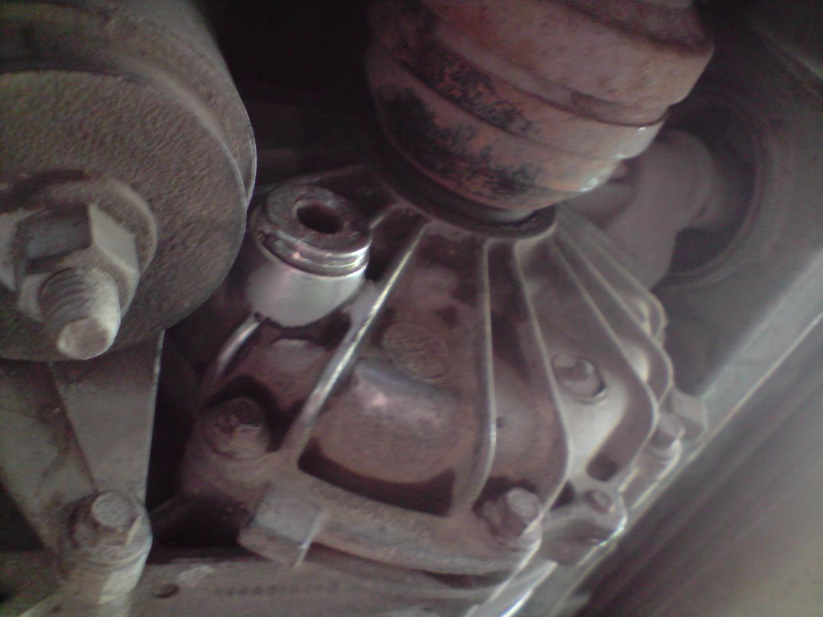

Рабочее поле - картер редуктора заднего моста. Пробег на момент смены масла 52 000 км.

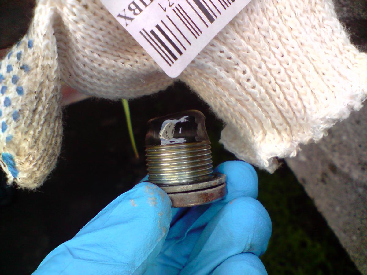

Сливная пробка.
Заливная пробка.
Прежде чем откручивать пробки нужно их очистить от пыли и грязи.
Применял масло Mobil Mobilube SHC SAE 75W-90. Заправочный объем 600 гр. согласно инструкции.

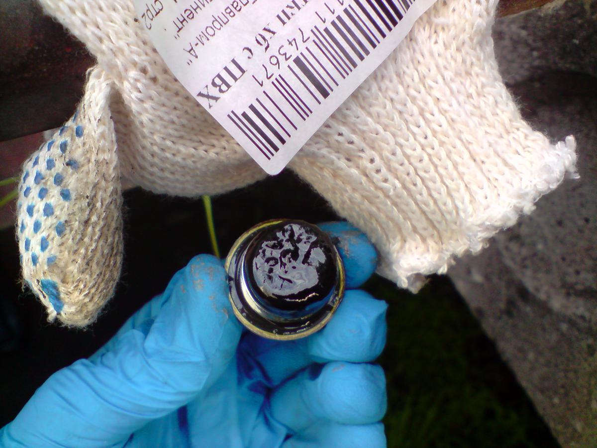

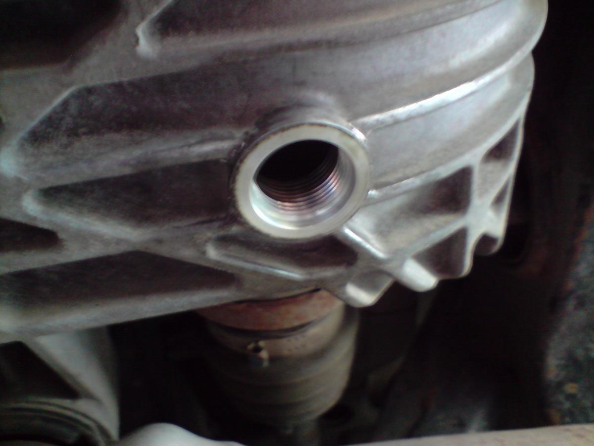

Открутив пробки я увидел такую картину.

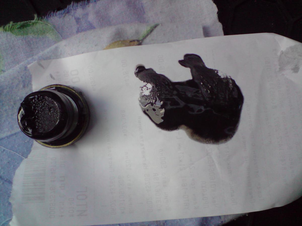

Сливная пробка.
Вокруг магнита была некая гудроноподобная субстанция которую пришлось смывать бензином. Слитое масло была таким же цветом, но еще жидким. Что GM заливает на конвейере, не понятно.

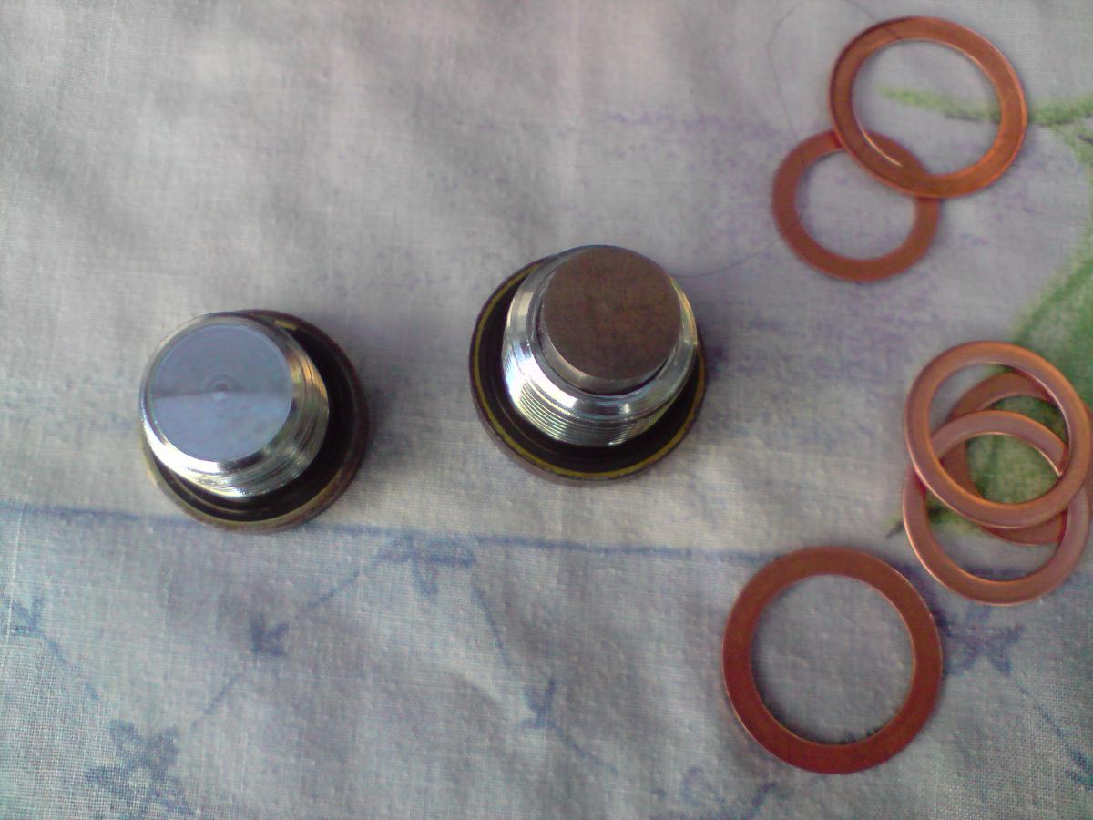

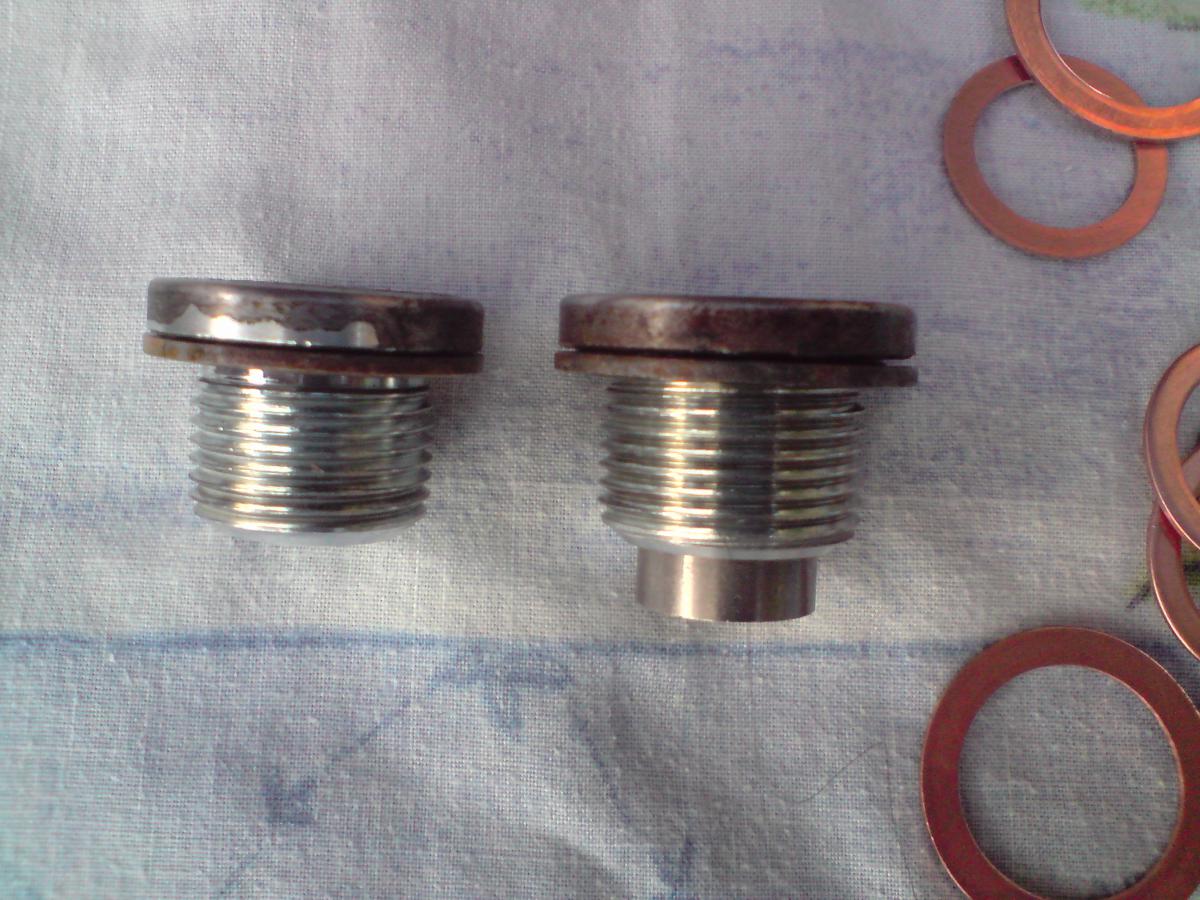

После чистки.
Собираем все на место и заправляем маслом.
