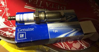

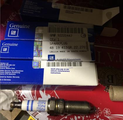

Zerx Опубликовано 9 июня, 2015 Жалоба Поделиться Опубликовано 9 июня, 2015 Коллеги, можно ставить на один двигатель немного разные свечи?По сути они все идут оригинал, просто так вышло что отгрузили 4 свечи AC Delco и 2 Boschхотя на металлической части свечей выбит логотип Bosch у всех Все свечи иридиевые и визуально разницы я не заметил, но номера разные. Фото прилагаю Ссылка на комментарий
melbu Опубликовано 9 июня, 2015 Жалоба Поделиться Опубликовано 9 июня, 2015 У нас в принципе бывает только два варианта свечей:1) NGK2) GM, они же ACDelco, они же Bosch Ссылка на комментарий
Zerx Опубликовано 9 июня, 2015 Жалоба Поделиться Опубликовано 9 июня, 2015 Ну тут собственно оба Bosch просто разные партии видимо, но и разные номера выбиты на свечах, вот и думаю можно ставить на один мотор или может чек загореться ? Ссылка на комментарий
