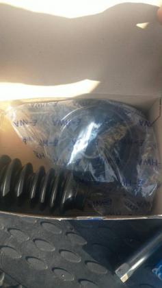

Vlad008 Опубликовано 1 сентября, 2017 Жалоба Поделиться Опубликовано 1 сентября, 2017 поставил вот такой, аналог подшипника от СантаФе, только по цене 2300-00встал как родной, нужно только расширить отверстия для болтов крепежа.посмотрим сколько походит. Ссылка на комментарий
kaib Опубликовано 1 сентября, 2017 Жалоба Поделиться Опубликовано 1 сентября, 2017 Там у него и пыльник в комплекте? Подходит? Ссылка на комментарий
Vlad008 Опубликовано 2 сентября, 2017 Жалоба Поделиться Опубликовано 2 сентября, 2017 Там у него и пыльник в комплекте? Подходит?Ага! Приложил, визуально по длине и диаметрам норм. Ссылка на комментарий

Vlad008 Опубликовано 4 декабря, 2017 Жалоба Поделиться Опубликовано 4 декабря, 2017 поставил вот такой, аналог подшипника от СантаФе, только по цене 2300-00встал как родной, нужно только расширить отверстия для болтов крепежа.посмотрим сколько походит. 0-02-05-62cdd685584f97387d9afc9fe11a281d10fb6c2144fe7eed9ab8af186f860955_full.jpg 0-02-05-9a9cccc65b0d46d3f821b12ef2a6ccddca813e8eee57b4fc83b0c00823c308c7_full.jpgотвечу сам себе: подшипник г%%но! отходил три месяца и около 10-12тыс.км и развалился.заменил подшипник и сделал балансировку с гарантией полгода в рем-балансе (не реклама)Какой подшипник ставят узнать не удалось, маркировки на нем никакой нет вообще, очень похож на родной.в сервисе его хвалят, полгода гарантия уже хорошо (с учетом моих пробегов). Ссылка на комментарий
