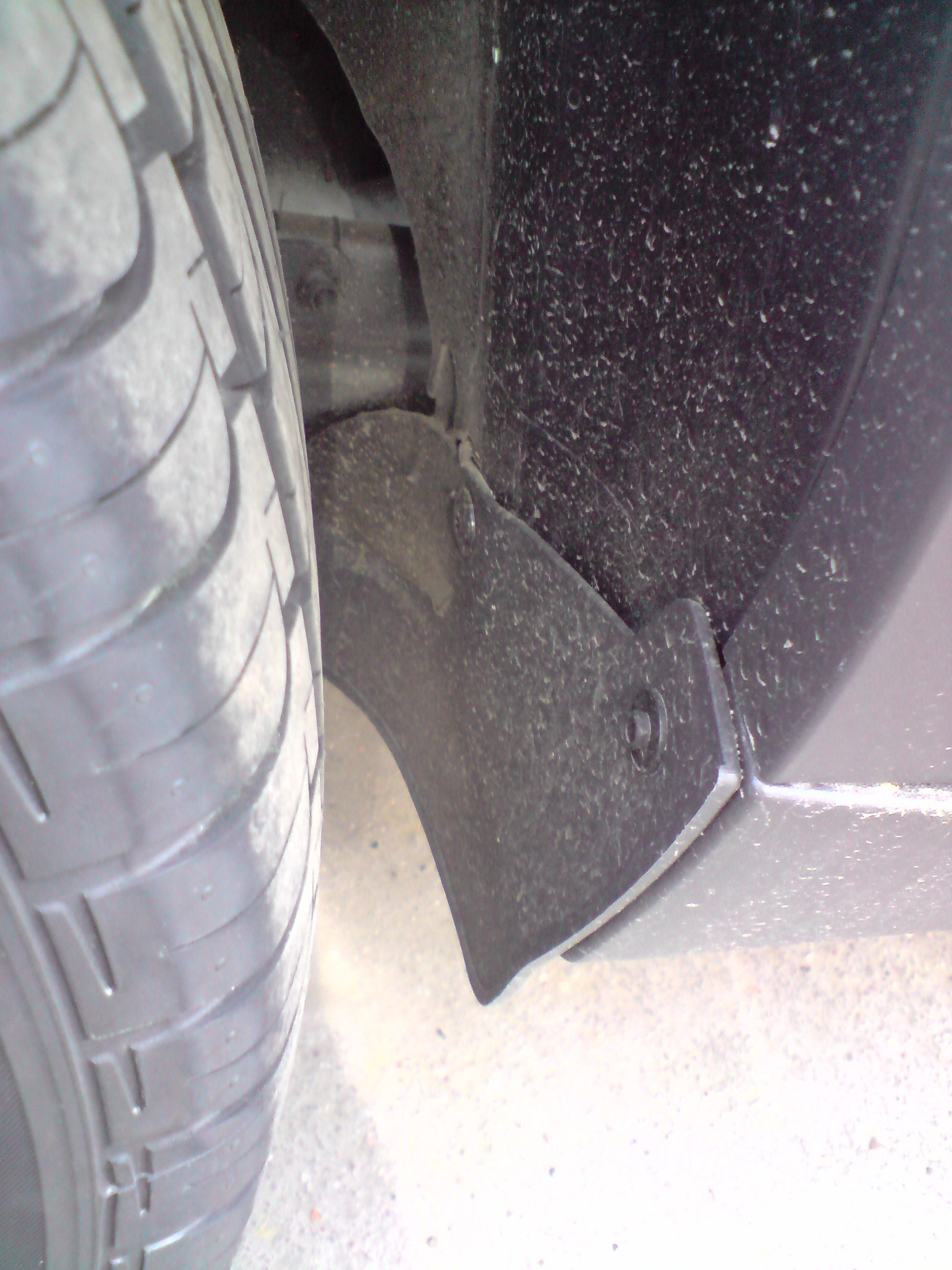

Jet Li Опубликовано 17 апреля, 2012 Автор Жалоба Поделиться Опубликовано 17 апреля, 2012 Внешнее сравнение предыдущей и новой Антары. Фронтальный вид. Видна разность в просвете.Различие в дизайне задних фонарей.Колесные диски:слева 18-й радиус, справа 19-й.На рестайле появились грязизащитные полноценные щитки.На задних локерах установлены удлинители. Ссылка на комментарий

Jet Li Опубликовано 8 мая, 2012 Автор Жалоба Поделиться Опубликовано 8 мая, 2012 Щитков существует два вида на дорестайл и рестайл.1. На дорестайл 20786118 - левый, 20786119 - правый. http://parts.nalleygmc.com/showAssembly.as...assembly=388989 Такие я себе приобретал и фото здесь выложены.2. На рестайл GM/Opel 20970155/4802993 - левый. GM/Opel 20970156/4802994 - правый. Тут надо учитывать, что поворотный кулак на рестайле имеет новую конструкцию и есть вероятность, что новый щиток не станет на дорестайл. Ссылка на комментарий
