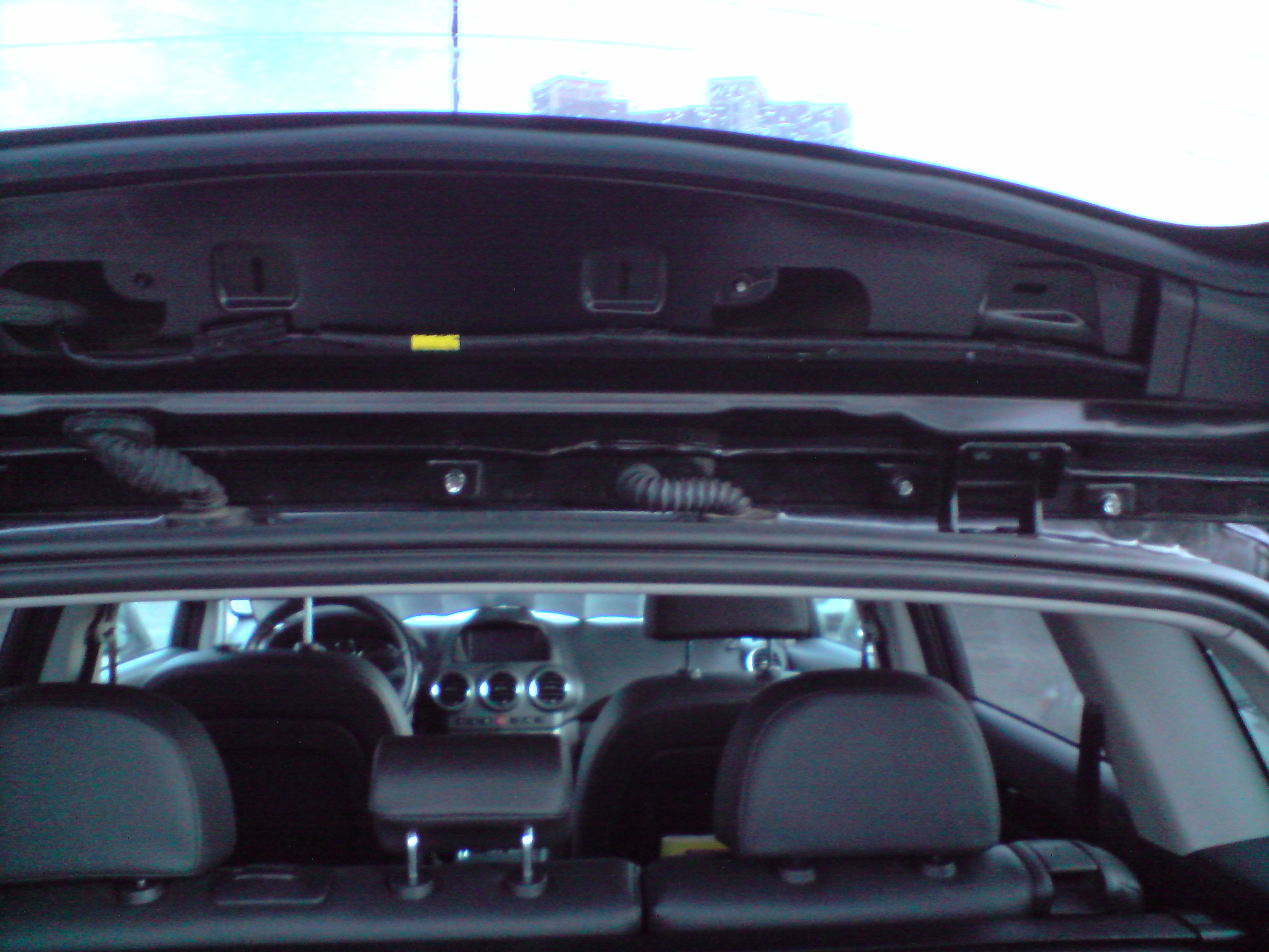

Jet Li Опубликовано 27 сентября, 2011 Автор Жалоба Поделиться Опубликовано 27 сентября, 2011 Устанавливаем спойлер от Saturn Vue. При рассмотрение фоток нашей машины и американской было принято решение ставить на свою такой же спойлер. И ближе.1. Приобретаем установочный комплект.Номер комплекта GM 19206457 - 8 319.00 руб. плюс доставка 13 долларов/кг.В комплекте сам спойлер. Крепеж. Стоп сигнал со встроенными форсунками.2. Производим предварительную сборку. Что бы убедиться в совместимости деталей. 3. Сразу обработаем винты крепления антикоррозийным средством.4. Крепление разъема стоп сигнала.5. Отдаем спойлер в покраску. Мне красили в ОД Автомир за 2400 руб. Код краски 19U. 6. Демонтаж штатного спойлера.Штатная деталь крепится на 7 колпачковых гайках и 2 пластиковых пистонах.У меня получилось без проблем открутить только 3 гайки, а остальные провернулись.Для решения проблемы пришлось срезать эти гайки. Использовал следующий инструмент.Накидным ключом удерживал гайку от проворачивания и наждачным кругом стачивал полукруглый верх гайки до появления отверстия. После в ход идут сверла от малого диаметра до большего. 7. Вид двери после демонтажа спойлера.8. Сравнение штатного спойлера со спойлером от американца. Видно на сколько крупнее спойлер от Сатурна. Продолжение следует. Ссылка на комментарий
Jet Li Опубликовано 1 октября, 2011 Автор Жалоба Поделиться Опубликовано 1 октября, 2011 Продолжаем далее.1. Доводим установочный комплект до ума.Устанавливаем уплотнители из набора в тыловую часть, которая контактирует со стеклом. Так как в этой конструкции не предусмотрено применение штатного уплотнителя во всю длину стекла. 2 Модернизируем детали системы омывателя и стоп сигнала.Стоп сигнал уплотняем скотчем двухсторонним 3М 6 мм шириной по периметру пролегания к спойлеру. Для установки так же понадобятся новые зажимы Opel/GM 4806630/94530635 - 2 шт.Отпиленные болты при съеме штатного спойлера можно заказать на новые, номер GM 11570808 - 7 шт. и посадить на клей Поксипол.3. Производим пробную примерку спойлера к машине.Все крепления нового спойлера полностью совпадают со штатными и установка не приносит затруднений.На приподнятой задней двери видно, какие габариты имеет спойлер от американца.Небольшое сравнение между стандартом и тюнингом. 4. Моем машину и ставим спойлер на законное свое место. Проект полностью выполнен, недостатков не обнаружено.И более того я данным проектом очень доволен, а машина стала выглядеть более взрослой. 6 Ссылка на комментарий
