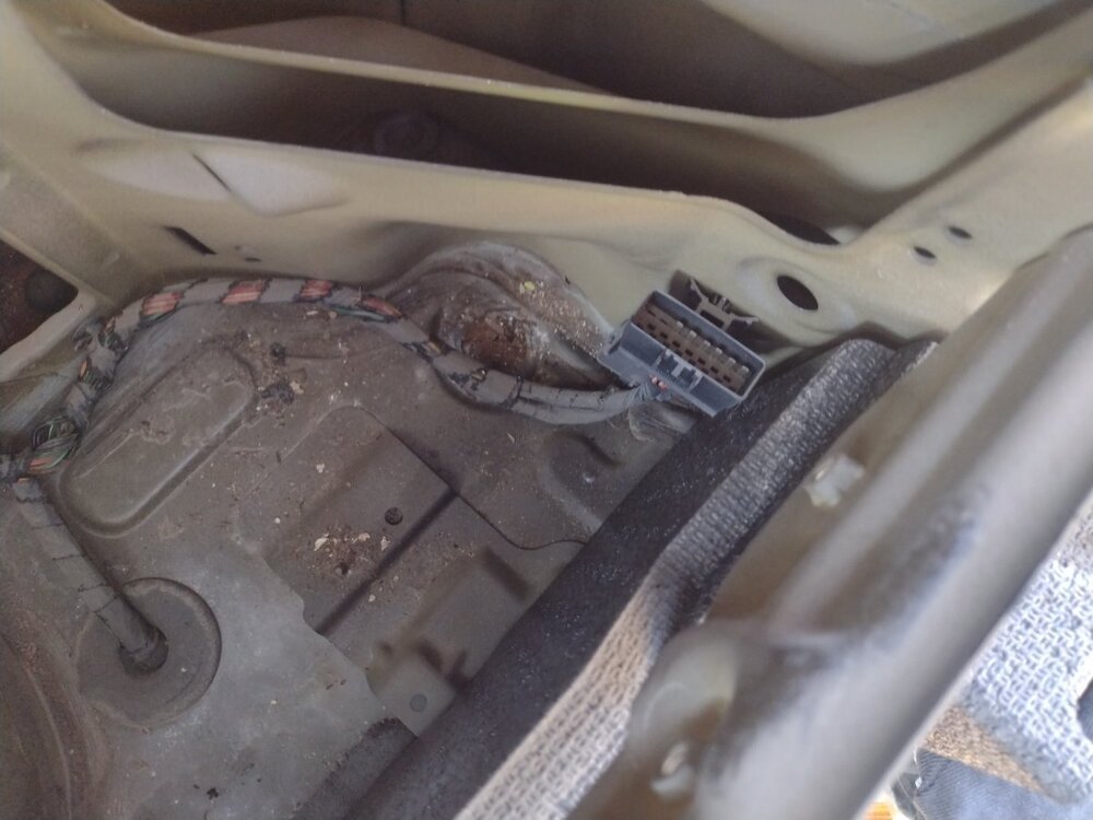

Всем привет!
Поставил фаркоп с 13пин розеткой. Подцепляли к колодке под лонжероном. Розетку ставил евро 13 пин.
По схеме подключается +12В (зажигание) и +12В постоянно. Но в колодке есть только 12В(постоянно)
Вопрос: откуда можно подключить +12В(от зажигания), с точки зрения наименее болезненного вмешательства в проводку? Как я понимаю у авто есть под это подключение необходимая разводка.
В блоке предохранителей есть предохранители TRLR BAT и TRLR, как я понимаю это и есть цепи 12В (постоянно) и 12в( от зажигания), но почему то 12в от зажигания в колодку производитель не завел.

Добрый день. Извиняюсь что прочел только половину форума, но не смог найти ответ. При подключении электрики прицепа Опель Антара 2014 года с разъемом под днищем не могу найти + при включении габаритов. ПО схеме и форуму вроде это 1 и 3 контакт. 2 это постоянный +. Так вот на 1 и 3 разъеме никакого + нет во всех случаях. На всех остальных разьемах тоже появляющийся + При включении света в машине не появляется. Может быть сгорел какой то предохранитель?
Скажите откуда брать плюс для габаритных огней прицепа?
А, разобрался. Сгорел предохранитель в коробке под капотом. Заменил и вся электрика заработала. Пара дней возни под машиной и прицеп кмз 8119 прекрасно ездит за машиной.
