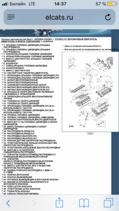

какое масло было - не извесно, старый хозяин говорит - все делал у дилера
видимо лили dexos2 с интервалом 15000, потом дилер менял гидрики (4шт.)- поставил не родные
на вид у них другая головка и снизу родные чуть на конус идут - а у тех что поставил дилер - низ плоский
в канале где расположены компенсаторы снизу есть отверстие - вероятно неправильный гидрик перекрывал отток масла
родные гидрики - вот такие
пробег 32000
при борьбе со стуком было залито масло погуще - мобил1 0w40 это не помогло
в старое масло пробовал заливать liquimoly стопшумгидрокомпенсатор - тоже не помогло
