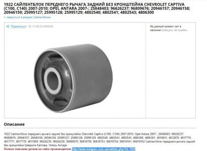

marisvet Опубликовано 6 апреля, 2012 Жалоба Поделиться Опубликовано 6 апреля, 2012 Вот что я получил:Так вопрос: а разве каптива это для нас оригинал? И сколько емс в питер из владика будет стоить? Ссылка на комментарий
Александр676 Опубликовано 6 апреля, 2012 Жалоба Поделиться Опубликовано 6 апреля, 2012 Я понимаю, что найти на нашем форуме не очень просто, но вопрос про задние саленблоки передних рычагов давно решен, он подходит от Сатурн Вью предыдущего поколения, и стоит совсем других денег, около 1300 что то. читайте форум там есть и фото и телефоны в Питере. От Каптивы подходит, хотя это и не оригинал.... наверное. P. S. Магазин по Сатурну есть в Колтушах. Ссылка на комментарий
Antarovod Опубликовано 7 апреля, 2012 Жалоба Поделиться Опубликовано 7 апреля, 2012 Так вопрос: а разве каптива это для нас оригинал? И сколько емс в питер из владика будет стоить?Вы будете улыбаться, но доставка вам дешевле и быстрее чем нам - находяшимся на полпути до вас. Я за эту посылку за срочность отдал 790р, а до питера было бы 610. В итоге за всё 2740р, а у ОД было бы 5000, и ждать сайлентблок бы пришлось дольше. Ссылка на комментарий

Zerx Опубликовано 1 июля, 2015 Жалоба Поделиться Опубликовано 1 июля, 2015 На данный момент пробег 63000 порвался уже третий комплект сайлентблоков, надоело их постоянно менять задорого, нашел вариант втулки сменной, кто знает где её можно прикупить и есть ли смысл, какая экономия? Ссылка на комментарий
Zerx Опубликовано 3 июля, 2015 Жалоба Поделиться Опубликовано 3 июля, 2015 Похоже сайленты без корпуса бывают только левые, вопрос снят :( Ссылка на комментарий
Иванович Опубликовано 3 июля, 2015 Жалоба Поделиться Опубликовано 3 июля, 2015 Похоже сайленты без корпуса бывают только левые, вопрос снят :(По вашей ссылке производитель Украина... В Оригинале в корпусе. Ссылка на комментарий

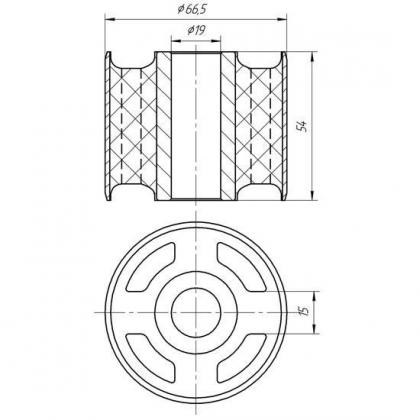

Иванович Опубликовано 4 июля, 2015 Жалоба Поделиться Опубликовано 4 июля, 2015 Как вариант 14062738 полиуретан. Ссылка на комментарий
