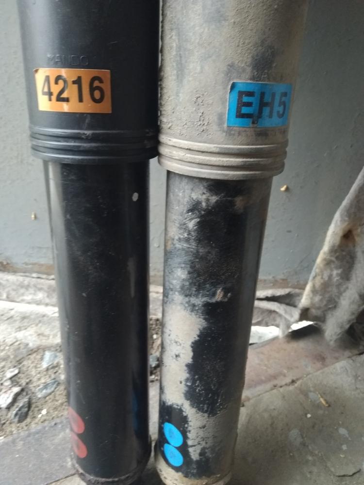

V333 Опубликовано 8 мая, 2020 Жалоба Поделиться Опубликовано 8 мая, 2020 (изменено) Подскажите пожалуйста стояли с синими точками (родные) а если поставить с красными точками ничего страшного?И в чем отличия синих от красных ? Я так понимаю с красными точками от дизельной версии ? На бензин 3.2 пойдут ? Изменено 8 мая, 2020 пользователем V333 Ссылка на комментарий
BVV83 Опубликовано 8 мая, 2020 Жалоба Поделиться Опубликовано 8 мая, 2020 С синими точками были и на 2л дизелях,которые у нас официально не продавались. По крайней мере видел на сайтах разборок такие амортизаторы на Опель Антара 2л дизель.Вроде бы как с синими точками более мягкие амортизаторы по сравнению с красными. Если Вы хотите большей жёсткости подвески,то ставьте с красными. Ссылка на комментарий
V333 Опубликовано 8 мая, 2020 Жалоба Поделиться Опубликовано 8 мая, 2020 (изменено) С синими точками были и на 2л дизелях,которые у нас официально не продавались. По крайней мере видел на сайтах разборок такие амортизаторы на Опель Антара 2л дизель.Вроде бы как с синими точками более мягкие амортизаторы по сравнению с красными. Если Вы хотите большей жёсткости подвески,то ставьте с красными.У меня с синими стояли .тесть с красными будет ещё больше жёсткий ?Я купил с разборки вот этот момент про дизеля вообще забыл .Но вариантов уже нет купил посмотрим что будет Изменено 8 мая, 2020 пользователем V333 Ссылка на комментарий
BVV83 Опубликовано 8 мая, 2020 Жалоба Поделиться Опубликовано 8 мая, 2020 Да,с красными жёстче. Ссылка на комментарий
V333 Опубликовано 8 мая, 2020 Жалоба Поделиться Опубликовано 8 мая, 2020 (изменено) Да,с красными жёстче.Дизельная Антара тяжелее . Этот момент я не учёл.В принципе я уже поставил завтра покатаюсь посмотрю . Изменено 8 мая, 2020 пользователем V333 Ссылка на комментарий
chem407 Опубликовано 9 мая, 2020 Жалоба Поделиться Опубликовано 9 мая, 2020 Если я не ошибаюсь, то синие с дорестайлинга. А красные с рестайлинга. У них внешне отличается сайленблок в верхнем крепёжном ухе немного. Я ездил и с синими и с красными. Мне красные показались мягче. Ссылка на комментарий
BVV83 Опубликовано 9 мая, 2020 Жалоба Поделиться Опубликовано 9 мая, 2020 Синие с дорестайлинга с 3.2 бензин и 2.0 дизель,а красные с рестайловых машин. Ссылка на комментарий
kudan01 Опубликовано 9 мая, 2020 Жалоба Поделиться Опубликовано 9 мая, 2020 рестайл жестче...сам авто... Ссылка на комментарий
BVV83 Опубликовано 10 мая, 2020 Жалоба Поделиться Опубликовано 10 мая, 2020 Я держал в руках и те и другие,б/у,но без каких бы то ни было внешних признаков неисправностей-так вот с красными кружками сжать вручную никак не получилось,а с синими-с большими усилиями, но сжал. Ссылка на комментарий
V333 Опубликовано 10 мая, 2020 Жалоба Поделиться Опубликовано 10 мая, 2020 Вообщем покатался пару дней разницы не почувствовал .Подскажите пожалуйста стояли с синими точками (родные) а если поставить с красными точками ничего страшного?И в чем отличия синих от красных ? Я так понимаю с красными точками от дизельной версии ? На бензин 3.2 пойдут ? Вообщем покатался пару дней разницы не почувствовал Ссылка на комментарий

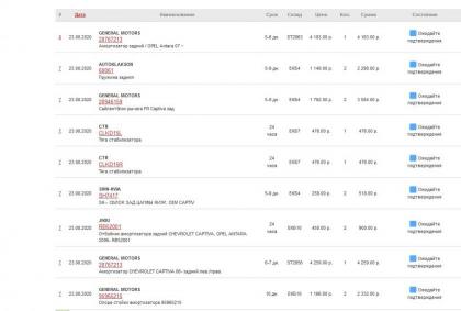

karatel Опубликовано 22 августа, 2020 Жалоба Поделиться Опубликовано 22 августа, 2020 (изменено) torr - чистый кетай - овно.. аммо нужно тесить зимой и летом... бывают они по лету совсем мягкие, а зимой - гуд. аммо задний наш , который орига - хорош тем, что автоклиренс дает возможность сохранять высоту кузова, при загрузке авто... поэтому ищите б.у. такие аммо с тех же англичанок... на разборках они есть.Почему то разница между задними амортизаторами sashs 316887 за 4тр , бильштайн 1923806 4,6тр, monro d8079 4тр, delco 19372027 4,5 тр в цене нет., Как у GM 20767213 -4.3тр Вот только не оригиналы не понятны по степени сжатия ( жесткости) У нивоматов 20767223 1800-2300 ход. 96626215 -5,2тр мягкие 800-100096626350 4,5тр средние 1300-170096626214 6тр жесткие 1800-2200 И вот пока для себя выделил 20767213 1400-2200. По цене 4,3тр.Пока еще окончательный выбор не сделал, но тот же самый кортекс за 1200р по которому все пишит, что все ок ksa683std не понятен, характеристик его негде нет... Изменено 22 августа, 2020 пользователем karatel Ссылка на комментарий

karatel Опубликовано 23 августа, 2020 Жалоба Поделиться Опубликовано 23 августа, 2020 (изменено) Как понять, какие амортизаторы стоят?заглянуть и посмотреть номер.ну а так в 99% стоят оригинал нивоматы 20767223.у меня вопрос к тем,кто уже менял амортизаторы95965215 при замене задних амортизаторов , опоры пружин меняли их 4 шт по 1200р...+ вопрос по отбойнику 96626412 1000р стоит.Стоит их менять при замене?Выбрал в итоге GM 20767213=4,3тр + клаксоновские пружины.Сейчас думаю о отбойнике и подставках...полюбому нужны? Изменено 23 августа, 2020 пользователем karatel Ссылка на комментарий
karatel Опубликовано 23 августа, 2020 Жалоба Поделиться Опубликовано 23 августа, 2020 (изменено) Как понять, какие амортизаторы стоят?заглянуть и посмотреть номер.ну а так в 99% стоят оригинал нивоматы 20767223.у меня вопрос к тем,кто уже менял амортизаторы95965215 при замене задних амортизаторов , опоры пружин меняли их 4 шт по 1200р...+ вопрос по отбойнику 96626412 1000р стоит.Стоит их менять при замене?Выбрал в итоге GM 20767213=4,3тр + клаксоновские пружины.Сейчас думаю о отбойнике и подставках...полюбому нужны? GENERAL MOTORS20767213буду ставить с пружинамиAUTOKLAKSON60061Цены на прочие,кому интересно для инфо на принскринеПо результату отпишусь.За работу попросили 8500р.. Изменено 23 августа, 2020 пользователем karatel Ссылка на комментарий
