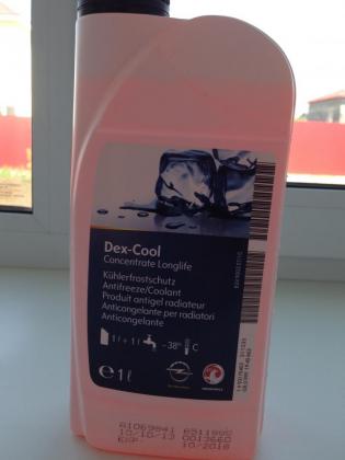

Денисов Опубликовано 6 февраля, 2016 Жалоба Поделиться Опубликовано 6 февраля, 2016 Вот немного я в думку погрузился.Антифриз Opel 19 40 663, это концентрат, или раствор?Долил литр, на нем ничего, кроме -37 я не понял.Погуглил по форумам, кто то пишет, что надо разводить 1:1, кто то пишет, что уже разведен.Как под одним номером может быть два разных товара?Точно точно, концентрат. У меня недавно товарищ у ОД менял, банка осталась Ссылка на комментарий

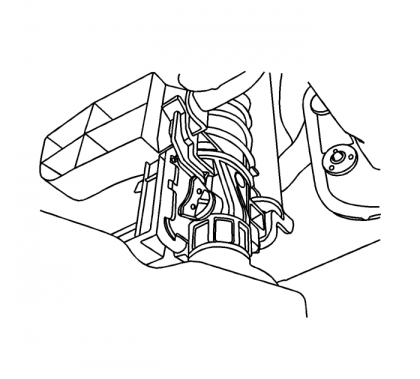

георгич Опубликовано 29 марта, 2016 Жалоба Поделиться Опубликовано 29 марта, 2016 Мужики!!! А как слить то его(антифриз) с дизеля 2.2 ,кто знает? У бензинового есть пробка,на дизеле ее не нашел. Ссылка на комментарий
kudan01 Опубликовано 29 марта, 2016 Жалоба Поделиться Опубликовано 29 марта, 2016 Любой антифриз можно вытеснить из охладительной рубашки при помощи компрессора. Ссылка на комментарий
Евгений26 Опубликовано 29 марта, 2016 Жалоба Поделиться Опубликовано 29 марта, 2016 Мужики!!! А как слить то его(антифриз) с дизеля 2.2 ,кто знает? У бензинового есть пробка,на дизеле ее не нашел. В TIS написано так: Система охлаждения Слив и заправка Примечание: Слить использованную охлаждающую жидкость в бак с использованной жидкостью для утилизации совместно с использованным маслом. Ни в коем случае не сливайте использованную охлаждающую жидкость на землю. Предупреждение: Чтобы избежать ожогов, не снимайте крышку радиатора или крышку расширительного бачка на разогретом двигателе. Если снять крышку радиатора или крышку расширительного бачка на горячем двигателе, из системы охлаждения под давлением будет выбрасываться пар и очень горячая жидкость. Подставьте поддон под автомобиль для слива охлаждающей жидкости. Снять крышку расширительного бачка. Снимите сливную пробку. Соберите жидкость в сливной поддон. Удалите весь шлам и загрязнения из расширительного бачка. См. Уравнительный бак радиатора, замена : Дизель → Бензиновые двигатели . Установите сливную пробку. Добавьте чистую воду в расширительный бачок. Медленно заполните бачок так, чтобы верхний шланг емкости находился над уровнем воды. Это позволит воздуху выйти из системы охлаждения. Запустить двигатель. Дайте двигателю поработать до открытия термостата. Термостат открыт, когда оба шланга радиатора становятся горячими на ощупь. Заглушить двигатель.Причем, где этот кран, я тоже понять не могу. Ссылка на комментарий
S@chok Опубликовано 29 марта, 2016 Жалоба Поделиться Опубликовано 29 марта, 2016 Картинка конечно интересно исполнена.Но если приглядеться в каталоге, то вроде видно пробку с левой стороны радиатора по ходу движения.http://opel.ilcats.ru/part/vinfilter//model/L07/engine//group/F/subgroup/23/subsubgroup/1/partgroup//image/7/clid/1 Ссылка на комментарий
Евгений26 Опубликовано 30 марта, 2016 Жалоба Поделиться Опубликовано 30 марта, 2016 Кто нибудь может дать однозначные номера артикулов на антифриз оригинальный в виде готового раствора и в виде концентрата?Я уже запутался напрочь. Ссылка на комментарий

Харлам Опубликовано 30 марта, 2016 Жалоба Поделиться Опубликовано 30 марта, 2016 Кто нибудь может дать однозначные номера артикулов на антифриз оригинальный в виде готового раствора и в виде концентрата?Я уже запутался напрочь.В свое время покупал у ОД литр концентрата (1+1=-38), посмотрел на бутылке 1940663 (это по Опель) и 93170402 (ЖМ). Они же бьются в Экзист, как оригинальные. Ссылка на комментарий
kudan01 Опубликовано 30 марта, 2016 Жалоба Поделиться Опубликовано 30 марта, 2016 Слив жижу через радиатор, вы сольете не боле 5 литров. Ссылка на комментарий
